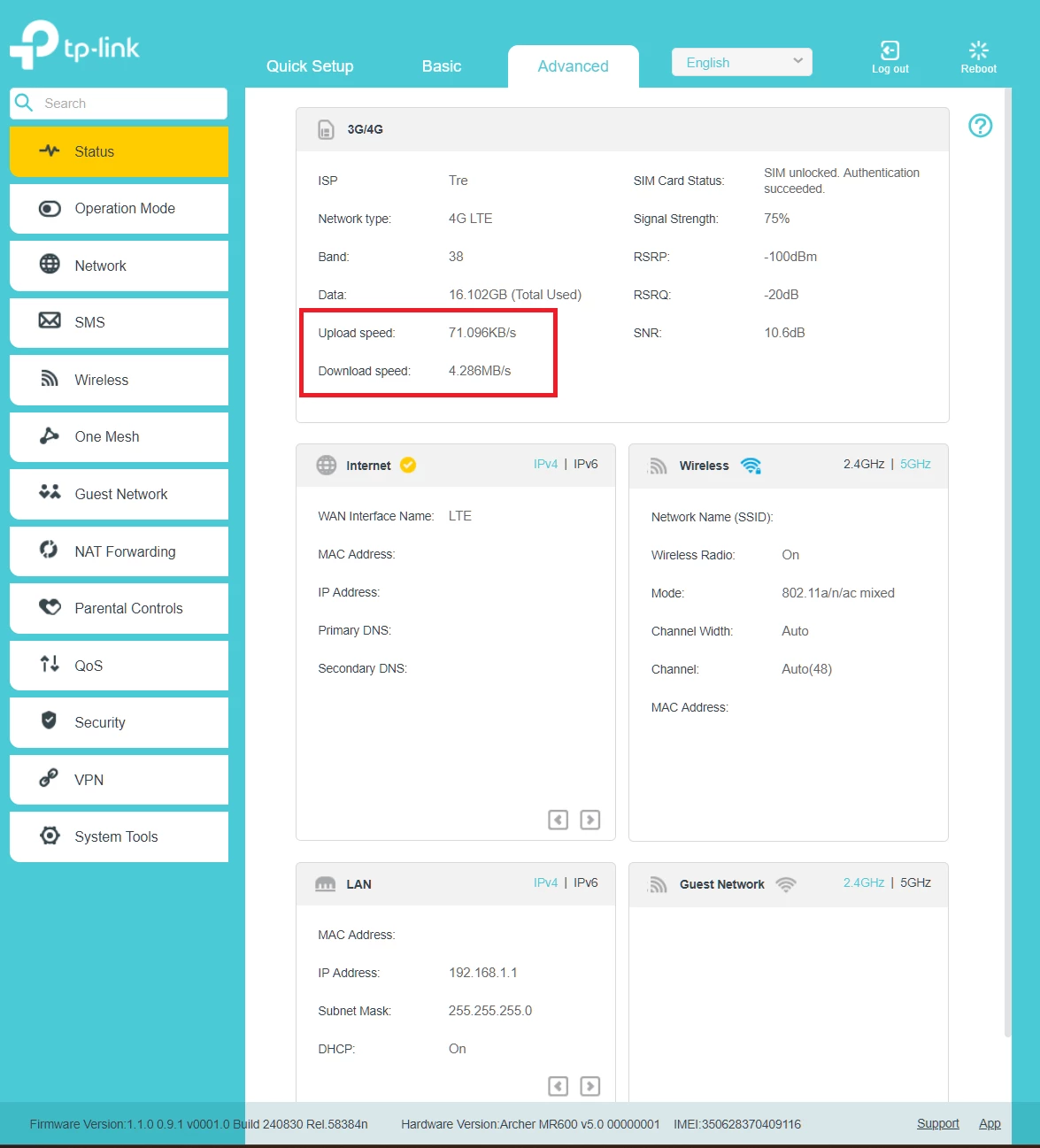

Dålig hastighet med TPLink Archer MR600
Hej, har ett företagsabonnemang med obegränsad surf som jag nu tänkte använda när jag flyttat in i en lägenhet där jag inte själv kan styra över bredbandet.
Köpte en TPLink Archer MR600 som jag satt upp vid fönstret och kopplat in i min stationära dator med Cat6 ethernet, dock får jag riktigt dålig hastighet.
Vet någon om man kan göra några inställningar i TPLinks portal för att förbättra det? Jag bor mitt på Södermalm i Stockholm så känns inte som att täckningen kan vara så usel här?
Tagit bort lite information som kanske kan vara känslig men om ni vill veta något är det bara att fråga!
Tack på förhand!

Hej!
Utifrån det som går att se, så använder din router B38. Vilket är helt OK för nedlänk men inte så bra för upplänk.
Går det att få mer detaljerad information? Tänker om det går att se vilka fler frekvenser/band som den använder just nu 🤠
