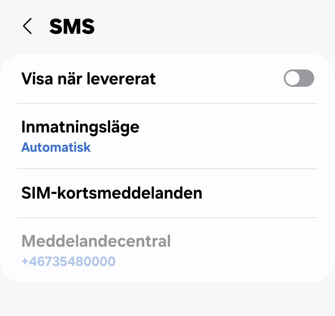

@Antisa Så när du ringer så visas ditt gamla Comviq-nummer? Men inte vis SMS eller MMS, vilket nummer visas då?
Om du har en Android har ni kollat att rätt nummer är angett till 3:s meddelandecentral?
