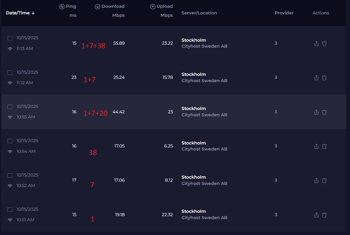

Hej, får från 10-40 mbit/s så är lite volatilt verkar det som.
Routern ska ha dual band med carrier aggregation (vet ej vad det betyder), och jag kan ändra band från auto till manual.

​@NickeNyfiken123 Hmm, stor variation. Skulle vara toppen om du kan testa lite enligt nedan - generellt bör routern stå på automatiskt, men ibland kan det faktiskt fungera bättre om ett band utesluts. Tre använder band 1, 7, 20 och 38 för 4G i dagsläget.
Testa gärna följande i “manual”-läge:
Enskilda band: 1, 7 respektive 38.
Kombination av band: 1+7+20, 1+7 respektive 1+7+38
Hur står sig dessa olika kombinationer mot varandra? Är det någon som fungerar bättre än den andra?

Av kombinationerna du listade verkade 1+7+38 fungera bäst med nästan 56 Mbps.

​@NickeNyfiken123 Snyggt! Har du möjlighet att fortsätta med den kombinationen och se hur det fortsätter att fungera? Du kan eventuellt även välja 1+7+20+38 för att se hur hastigheten blir då :)
Jag har läst på lite vidare om MR600 och den har inte stöd för att använda speciellt många frekvenser samtidigt, så begränsningen av hastighet ligger nog framförallt i hårdvaran men också att nätet på platsen behöver fler frekvenser kombinerat för att kunna ge en högre hastighet.

Testade den kombinationen också och fick ut lägre hastighet än med 1+7+38.
Attans, funderar på att lämna tillbaka denna då och kanske investera i en 5G router istället då, då råkar inte ha någon rekommendation där?
