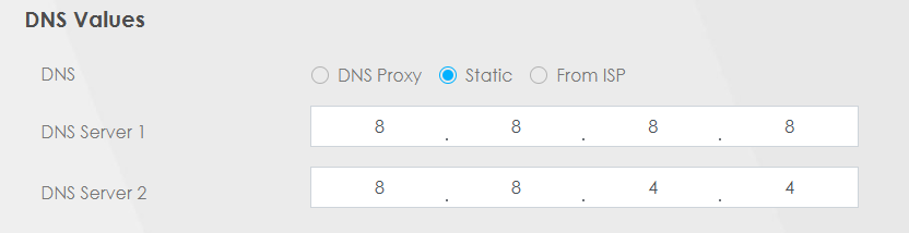

Du går in på “Home networking” sen in på “LAN Setup”
Scrolla sedan ner, och ändra till “Static” och fyll i den DNS du vill använda:

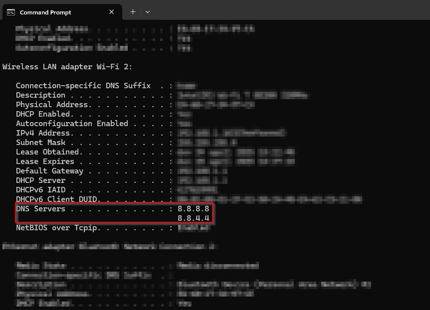

Inne på “System Info” kommer du nog fortfarande se den förinställda:
Men på samtliga anslutna enheter, så kommer du se att dom använder den du ställt in:

Svaret jag gav i andra tråden testade jag själv innan jag skrev det, och kollade upp så att det faktiskt blev aktivt genom att köra ipconfig /all i kommandotolken som visar att den DNS:en dom enheterna jag har anslutna får den som jag ställt in.
