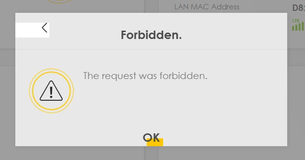

Jag har ett märkligt fenomen med min NR5103E.
Allt funkar fint tills rätt vad det är får inga enheter ipadress, både wifi och lan.
När jag loggar in mot routern får jag ett röd sida att sidan är osäker, klickar förbi den.
Oavsett vad jag nu försöker göra i gränssnittet så får jag “Forbidden” tex om jag försöker klicka på “Restart”.
Jag kan inte redigera Statiska DHCP, det bara ignoreras. Det enda jag kan göra för att få igång routen är att fabriksåterställa den med knappen undertill. Efter den funkar allt i gränssnittet och jag får inte heller “Osäker sida” när jag surfar till routern...men detta varar i ca 2 dagar sedan är den trasig igen.
Det känns spontant som om nån firmwareuppgradering gått snett.

​@JLarsson Hej,
som jag förstår det, har det fungerat tidigare för dig? Ställer du in statiska adresser eller låter du routern sköta det helt själv? Vilken version av mjukvaran har du på routern (tryck på tre strecken → maintenance → firmware upgrade)? Samt vilken version har router har du, det står på baksidan vid modellnumer, exempelvis (NR5103EV2) :)
