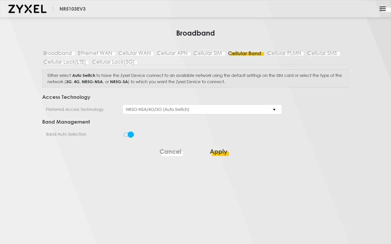

    Gällande “4G Cellular Lock(LTE) längre korrekt.” Hänger jag inte riktigt med, menar du att det inte fungerar att stänga av 5G på routern? Alltså här inne?
    Bekräfta gärna om så är fallet! Det är inget jag har hört/känner till och då något vi absolut måste fixa snabbt.
    Om det är problem med att den vägrar, så kan du stänga av “Band auto selection” och välj endast: B20, B7, B1 och B38. Då “tillåter” du endast dom frekvenserna som vi har på 4G.
