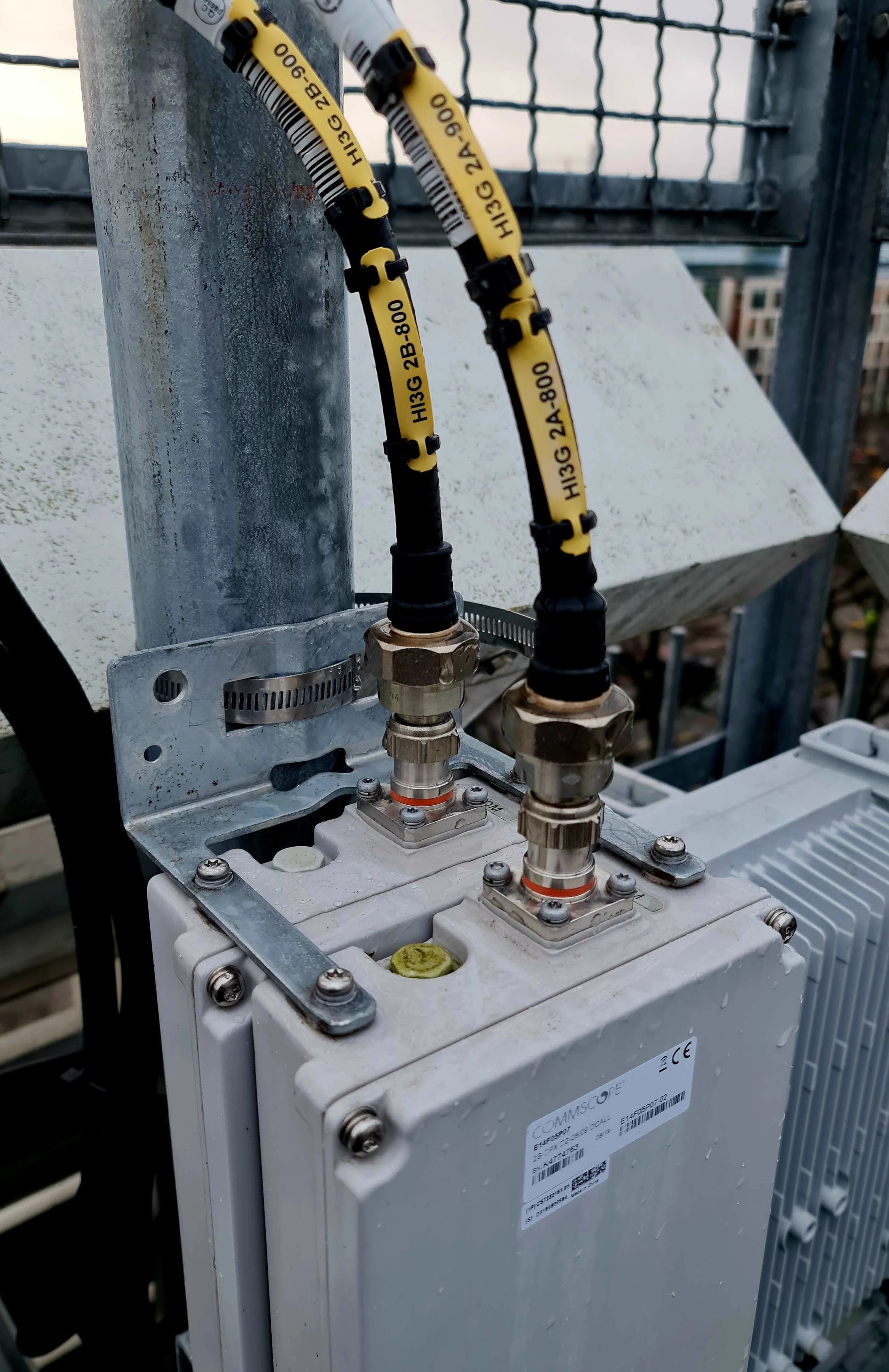

Varför bygger 3 ut 3G?
Varje vecka kan man läsa att 3 bygger ut nätet på 3G, 4G och 5G. Alla mobiloperatörer verkar ha som plan att fasa ut 2G och 3G under 2025. Vad gäller egentligen hos 3? Kommer 3G att fasas ut, eller blir det kvar som en bastäckning? Spekulera gärna, men om någon från 3 vill svara är ni också välkomna.

Du tänker på U900 förmodar jag? Dvs Band 8 på 900 Mhz som tidigare har använts för 3G. Det är en kanal som även används till 4G för yttäckning. Så att en ny mast för U900 är inget konstigt då den kommer att användas för 4G inom en nära framtid.

Ja, det är främst U900 jag tänker på. Eftersom man samtidigt bygger ut L800 så ser jag inte riktigt vad U900 ska tillföra. Eller L900 för den delen. L800 borde ha bättre yttäckning än U900 eller L900.

Även 3 har som plan att fasa ut 3G till slutet av 2025. Så varför bygger vi ut 3G nu? Och varför bygger de andra operatörerna ut 2G som också ska stängas ner? Frågan är fullt berättigad!
Svaret är att den utrustning som nu sätts upp nu även kan användas för 4G och 5G. Så fram till och med 2025 kommer 3 köra 3G på sitt 900-band och sen när tiden är mogen och alla förhoppningsvis bytt ut sina gamla 3G-only-prylar då switchar vi över nätet till nyare teknik. Kolla gärna www.bytnät.nu

Det handlar om att kunna utnyttja så många tillgängliga frekvensblock som möjligt för att få ut så mycket som möjligt av 4G+ och 5G. Det är inte antingen eller utan bara mer. En modern 5G router som Zyxels kopplar upp sig mot tre band samtidigt för 4G+ exempelvis ( när den använder de inbyggda antennerna).

@Fredrik W Tack för svar! Ser ofta att 8/900-bandet kombineras in till antennerna så att du slipper hänga på två 75kg RRU-lådor 😉
Som du säger, frekvenser är bara något som sänder till och från. Vad som sen används efter det avgör ju vad för nät du får. Den dagen licenserna går ut på 900-bandet då? Dags för en ny aktion?

Den auktionen pågår sedan i höstas men har inte sett om det är klart. Nya tillstånden ska i varje fall gälla från 2026. Det är PTS som har ställt kravet att 900 Mhz ska användas för yttäckning.

Nuvarande licens för 900-bandet gäller till 2025, men PTS hade auktion förra året och 3 lyckades då säkra 900 (ännu mer spektum än nu) t.o.m. 2048! 👍

@agpath 900-bandet till yttäckning absolut! Men det kommer inte ge bättre yttäckning än 800-bandet där HI3G sänder ut på 796 MHz 😉 Idag sänder HI3G på 900-bandet mellan isch 925-945 MHz @Fredrik W
