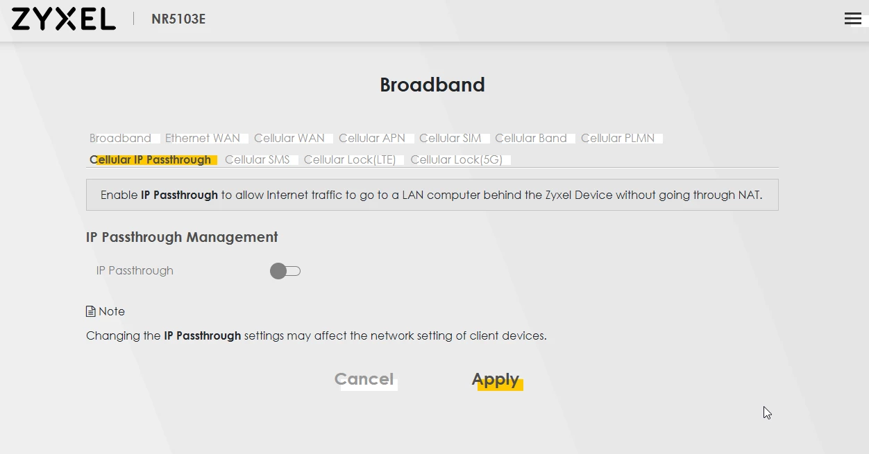

När jag försöker ställa in IP Passthrough under Network Setting/Broadband/ så flashar menyn med alternativet “Cellular IP Passthrough” (liksom alternativet “WAN Backup”) bara förbi på en bråkdel av en sekund. Det ersätt av en annan meny som saknar dessa alternativ. Vad kan detta bero på?? Det händer även direkt efter en Factory reset.

Hej,
Har nu suttit med vår kontakt på Zyxel och undersökt den ticket som jag skapade.
- EasyMesh måste vara avstängt (glöm ej att spara) för att “Cellular IP-Passthrough” ska dyka upp. EasyMesh är påslaget som standard.
- För att “WAN Backup” ska dyka upp, så måste “Ethernet WAN” vara påslaget.
Även testat detta på min egna NR5103EV2 med senaste mjukvaran, för att bekräfta det med säkerhet. 😊

Hej,

Här kommer en guide till det enda sättet som fungerar, om ni inte vill använda guiden från
- Guiden gäller nya NR5103EV3 och verkar också fungera på NR5103EV2.
- Fungerar på en fabriksåterställd router - om det nu av någon anledning inte skulle fungera med dina befintliga inställningar.
Guide:
- ladda hem appen “Zyxel Air” till din telefon.
- följ instruktionerna på telefonen för att ansluta till routern via appen / wifi
- i Zyxel Air - Gå till Settings → EasyMesh → Sätt EasyMesh till “Off”
- Anslut till routerns nätverk via en dator
- Öppna webbläsaren, navigera till routern (192.168.1.1 som standard)
- Gå till Hamburgermenyn → Network Setting → Broadband
- Nu ser du “Celluar IP Passthrough”
Detta tog mig 4 timmar att lista ut. Ingen annan verkar ha löst problemet när jag kollar runt på nätet. Problemet har funnits en längre tid. Personligen hade jag verkligen uppskattat om detta hade lösts på ett enklare sätt av 3 (Tre) och Zyxel.
